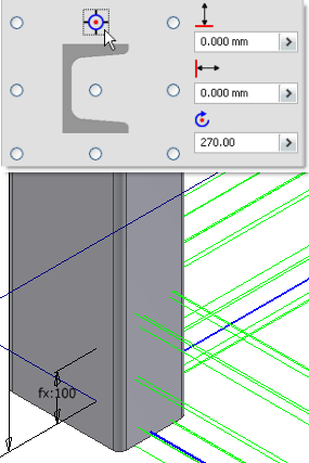

Posizionamento del canale a C inferiore
È ora possibile posizionare i membri del canale a C lungo le linee inferiori, in modo che la parte inferiore del canale a C risulti allineata con le estremità della tubatura rettangolare.
  1. Selezionare le quattro linee inferiori come illustrato nell'immagine.
  2. Fare clic sul pulsante radio per spostare l'indicatore di orientamento nel modo illustrato.
  3. Fare clic su Applica.
