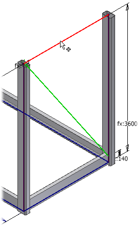

Collocare un tubo lungo la linea orizzontale rimanente.
  1. Selezionare la linea orizzontale rimanente.

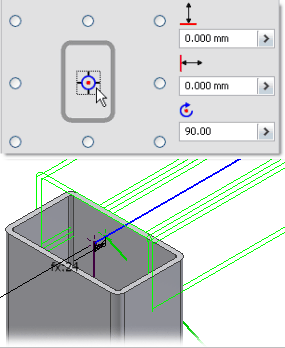

  2. Dal menu Famiglia, selezionare ISO 657/14 - 2000 (Rettangolari).
  3. Dal menu Dimensioni, selezionare 250x150x10.
  4. Selezionare 90.00 gr dal menu Angolo.
  5. Fare clic sul pulsante radio per spostare l'indicatore di orientamento.
  6. Fare clic su Applica.
