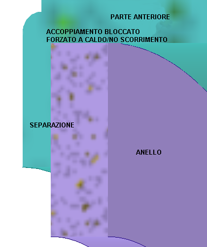

Il contatto Accoppiamento bloccato forzato a caldo/No scorrimento simula condizioni analoghe alla separazione senza scorrimento, con le parti in uno stato iniziale di interferenza.
Il modello dispone di un anello che impedisce alla parte anteriore di spostarsi e impedisce al tubo del sigillante di fuoriuscire dalla pistola quando lo stantuffo si sposta in avanti. La faccia anteriore dell'anello entra in contatto con la parte anteriore senza penetrazione. Di conseguenza, questa interfaccia viene simulata mediante un contatto di separazione.
Il diametro esterno dell'anello presenta un accoppiamento di interferenza con la parte anteriore. L'anello viene inserito nella parte anteriore mediante una connessione a pressione cilindrica, in modo che non si sposti anche se la pistola per sigillanti non viene utilizzata. Questa connessione a pressione cilindrica consente all'operatore di estrarre l'anello facilmente, al fine di sostituirlo se necessario con un anello di dimensione diversa. Il diametro esterno dell'anello e la parte anteriore possono separarsi senza scorrimento. Poiché inizialmente si trovano in uno stato di interferenza, il contatto Accoppiamento bloccato forzato a caldo/No scorrimento risulta appropriato.
