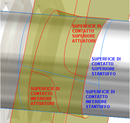

Pertanto, tale tipo di contatto risulta appropriato per l'interfaccia attuatore-stantuffo. Quando si preme il grilletto, l'attuatore viene spinto in avanti. Ciò provoca una separazione tra la superficie superiore dello stantuffo e l'attuatore. Nello stesso momento si verifica un incastro tra la superficie inferiore dello stantuffo e l'attuatore. È ragionevole presumere che l'incastro e la separazione si verifichino senza scorrimento tra l'attuatore e lo stantuffo.
Nell'immagine seguente osservare come le superfici dello stantuffo e dell'attuatore vengono divise in più facce. In tal modo, le superfici di contatto possono essere definite in modo più esplicito.
