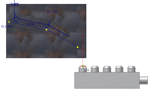

  1. Nella barra multifunzione fare clic sulla scheda Percorso gruppo Crea Percorso .
  2. Fare clic sull'apertura circolare sinistra sulla parte di valvola.
  3. Fare clic con il pulsante destro del mouse nella finestra grafica e scegliere Snap punto.
  4. Spostare il cursore sull'ultimo segmento creato nell'esercizio precedente.

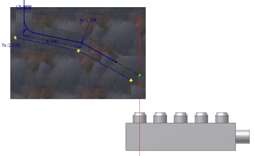

    Viene visualizzata una linea tratteggiata dal cursore al punto di anteprima, che rappresenta il punto di snap. All'altezza dell'intersezione tra la linea e l'asse viene visualizzato un punto di anteprima.
  5. Quando vengono visualizzati la linea tratteggiata e il punto di intersezione, fare clic sul segmento inclinato per impostare il punto di percorso di destinazione dello snap.

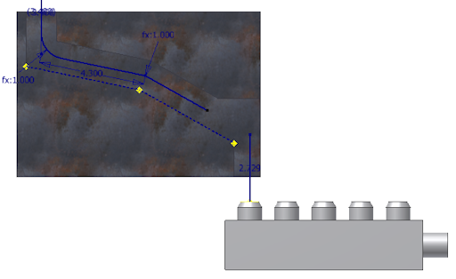

  6. Fare clic con il pulsante destro del mouse e scegliere Fatto.
