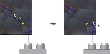

Coincidente

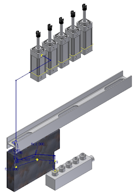

Gli schizzi separati formano un percorso chiuso.
L'inserimento del vincolo coincidente causa la formazione di un angolo anomalo (né di 90 né di 45 gradi e neanche una combinazione di 135 gradi) tra i due segmenti, pertanto il percorso è errato. Nell'esercizio seguente, si creerà una piega per correggere la violazione.
