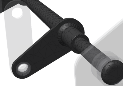

È possibile accettare le impostazioni di default per la mesh e procedere direttamente alla simulazione. In determinate aree potrebbe risultare utile applicare una mesh con densità maggiore. È possibile modificare le impostazioni della mesh o utilizzare un controllo mesh locale.
Per visualizzare le impostazioni della mesh fare clic sul comando Impostazioni mesh nel gruppo Prepara. È possibile specificare le impostazioni della mesh desiderate per la simulazione.
Una volta definite le mesh, fare clic su Vista mesh per generare la mesh. La mesh viene generata come sovrapposizione della geometria del modello.
Per applicare un controllo mesh locale fare clic sul comando Controllo mesh locale nel gruppo Prepara. Quindi, selezionare la faccia su cui applicare la mesh e specificare le impostazioni della mesh per il controllo locale.
