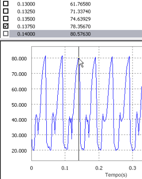

    Specificare le fasi temporali da analizzare:
  1. Fare clic sul comando Deseleziona tutto nella barra degli strumenti Output grafico.
  2. Espandere le cartelle Giunti standard, Rivoluzione: 5e Forza. Fare clic su Forza.
  3. Espandere le cartelle Giunti di forza, Molla / Smorzatore / Cilindro e Forza. Fare clic su Forza.
  4. Nell'area del grafico, fare doppio clic su un punto alto del grafico Forza (Rivoluzione) da analizzare. Nella sezione delle fasi temporali sopra al grafico, inserire un segno di spunta accanto alla fase temporale corrispondente.
  5. Utilizzando lo stesso metodo, selezionare un punto basso dei valori Forza (Rivoluzione). Inserire un segno di spunta accanto alla fase temporale corrispondente.
  6. Chiudere Output grafico.
