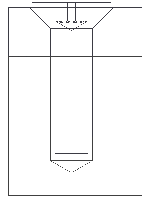

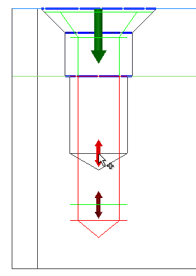

  1. Quindi, trascinare il grip per il foro per aumentare la profondità del foro fino alla profondità mostrata nell'illustrazione.
  2. Fare clic su OK.
    Oltre a modificare la profondità del foro, il trascinamento mediante grip consente di definirla in modo preciso.

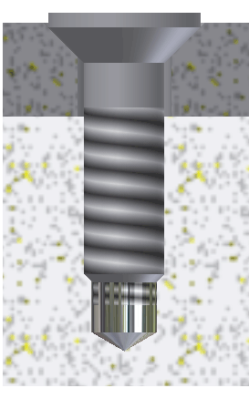

  3. Nel browser, fare clic con il pulsante destro del mouse su Connessione bullonata:2, quindi selezionare Modifica utilizzando Design Accelerator.
  4. Selezionare la miniatura del foro inferiore, quindi fare clic sul pulsante di accesso accanto alla miniatura del foro.
  5. Nella finestra di dialogo Modifica foro, immettere 16 mm nel campo Profondità foro e 14 mm nel campo Profondità filettatura.
  6. Fare clic sul segno di spunta per chiudere la finestra di dialogo e fare clic su OK nella finestra di dialogo del generatore.
