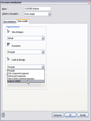

  3. Nella barra multifunzione, nel gruppo Gestisci Crea simulazione .
    È possibile creare più simulazioni nello stesso documento. Ciascuna simulazione può utilizzare materiali, vincoli e carichi diversi.
  4. Specificare le proprietà della simulazione. Specificare un nomee un tipo di simulazione, quindi nella scheda Stato modello la rappresentazione del modello da utilizzare per la simulazione.
  5. Fare clic su OK. La nuova simulazione inserisce nodi analisi nel browser.
