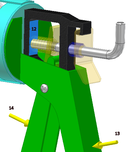

Una volta definiti i contatti, si procederà all'analisi del modello.
Per utilizzare la pistola per sigillanti, è necessario impugnarla e premere il grilletto. Dal punto di vista dell'analisi statica, i componenti sono sottoposti a forza e si deformano prima che l'estremità dello stantuffo sposti la parte inferiore del tubo. È ragionevole presumere che i componenti si deformino rispetto alla parte principale. Di conseguenza, è possibile applicare:

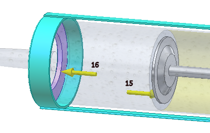

Il tubo viene mantenuto fermo mediante la parte anteriore, l'anello e l'estremità dello stantuffo. Quando l'estremità dello stantuffo raggiunge la quantità di forza sufficiente, la parte inferiore del tubo si sposta in avanti nel tubo e spinge il sigillante al di fuori dell'ugello. Nell'analisi statica si simulerà l'istante in cui la forza esercitata sulla parte inferiore del tubo è equilibrata dalla resistenza del tubo. Prima che la parte inferiore del tubo si sposti, si esamineranno la sollecitazione e la deformazione dell'intera struttura e dei singoli componenti.
