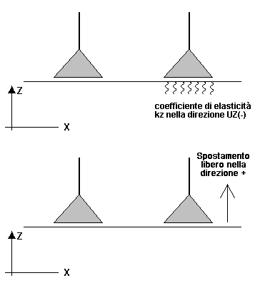

Quando si definisce uno spostamento libero per un vincolo (ad esempio, spostamento libero in base all'orientamento dell'asse Z, ovvero UZ+), è inoltre possibile determinare il coefficiente di base di elasticità KZ per ogni vincolo. Il coefficiente di base di elasticità viene determinato solo per l'orientamento opposto a quello definito per lo spostamento libero nella direzione + (cioè per UZ-). Vedere le immagini seguenti.

| Spostamento libero nella direzione + |
Lo spostamento e la rotazione sono liberi nella direzione compatibile ("+") rispetto all'asse del sistema di coordinate locale della trave. Se i coefficienti di base di elasticità H o K sono 0, la direzione compatibile è libera senza alcuna limitazione di valore. Se per tali coefficienti si definiscono dei valori, verrà limitata la libertà del cedimento nella direzione opposta ("-"). Il cedimento è libero fino ad un limite definito. |
