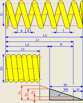

  4. Nella scheda Progettazione, nell'area Posizionamento, selezionare Carico. minimo dal menu a discesa.
Nota: Facendo clic sull'immagine di riferimento della molla, in alto nella scheda Progettazione, si aprirà un'immagine schematica con le quote di base della molla.
