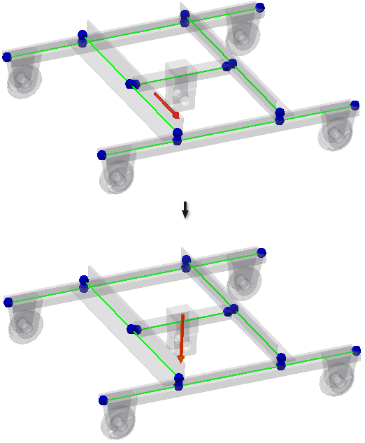

Modifica della direzione della gravità
Una volta creata un'analisi, la gravità viene applicata automaticamente. In questa esercitazione, la direzione della gravità verrà modificata.
  1. Nel browser, espandere la cartella Carichi. Selezionare Gravità . Fare clic con il pulsante destro del mouse e scegliere Modifica.
  2. Nella finestra di dialogo Gravità, selezionare Direzione Z nell'elenco a discesa.
  3. Fare clic su OK per chiudere la finestra di dialogo.
