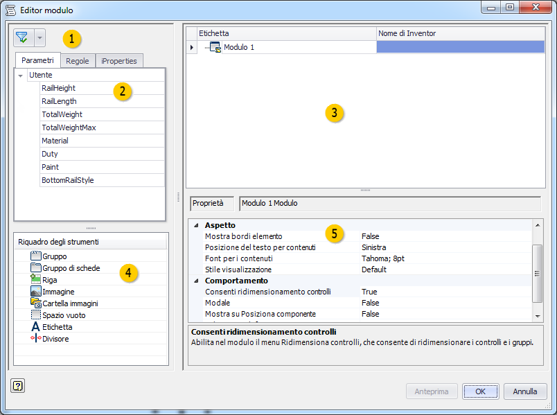

FiltroFiltrare l'elenco di parametri, regole e schede iProperties per:
SchedeTrascinare e rilasciare elementi dalle schede alla struttura di progetto del modulo per aggiungere controlli della progettazione interfaccia utente. Solo i parametri e le regole esistenti vengono visualizzati nelle schede.
Struttura di progetto del moduloProgettare l'interfaccia utente nell'area della struttura di progetto del modulo.
Casella degli strumenti Trascinare e rilasciare un elemento nella struttura di progetto del modulo.

ProprietàDefinisce le proprietà per l'elemento evidenziato nella struttura di progetto del modulo. Le proprietà variano a seconda dell'elemento selezionato.
