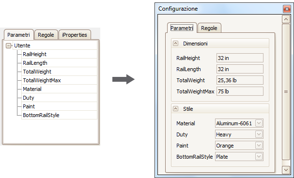

Moduli
Creare e collegare un'interfaccia utente personalizzata ai parametri, alle proprietà e alle regole di una parte, di un assieme o di un documento di disegno di Inventor.
Utilizzare i metodi di trascinamento della selezione per progettare un'interfaccia utente senza necessità di programmazione. Utilizzare i controlli per applicare le modifiche a un progetto esistente. Le definizioni dei moduli possono essere specifiche del documento e salvate con un documento di progetto o memorizzate per l'utilizzo in più documenti.
Nota: Non è necessario disporre di regole per creare moduli.
