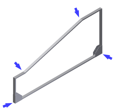

L'assieme di destinazione ospita i risultati iCopy e contiene la geometria necessaria per posizionare i risultati iCopy. La geometria dell'assieme di destinazione deve corrispondere al modello iCopy. Pertanto, è opportuno comprendere gli input necessari per il modello iCopy. Questa immagine mostra il modello iCopy ed evidenzia i punti che vengono utilizzati per la geometria dell'assieme di destinazione.
