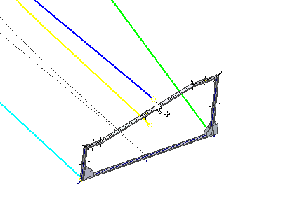

Nella finestra di dialogo Vincola iCopy, posizionare il risultato iCopy nell'assieme di destinazione. Selezionare i punti di riferimento per posizionare la geometria. È possibile modificare i valori per i parametri inclusi nella definizione iCopy.
  1. Fare clic sulla scheda Modello di percorso nella finestra di dialogo Vincola iCopy.

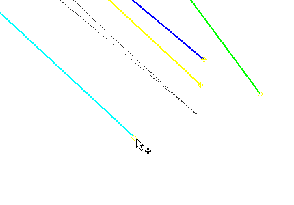

  2. Selezionare il punto di riferimento in corrispondenza dell'estremità della linea ciano (azzurro) per il punto Lower left.

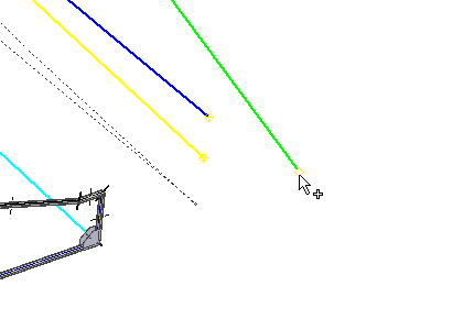

  3. Selezionare il punto di riferimento in corrispondenza dell'estremità della linea verde per il punto Lower right.

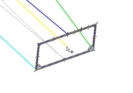

  4. Selezionare il punto di riferimento in corrispondenza dell'estremità della linea blu per il punto Upper left.
  5. Selezionare il punto di riferimento in corrispondenza dell'estremità della spline di colore giallo per il punto Upper right.
  6. Nel riquadro FrameH (Frame Height), immettere 125 mm.
  7. Nel riquadro FrameW (Frame Width), immettere 125 mm. Premere INVIO per accettare il nuovo valore. L'anteprima viene aggiornata per la prima istanza del modello iCopy.
