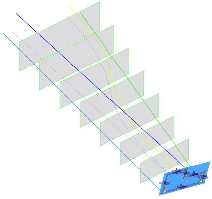

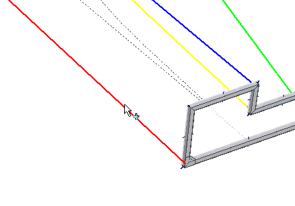

Nella finestra di dialogo Vincola iCopy, disporre in serie i risultati iCopy nell'assieme di destinazione. Le guide vengono selezionate automaticamente in base ai punti di riferimento utilizzati per posizionare l'iCopy. Le guide specificano la posizione dei punti di riferimento per ulteriori risultati iCopy. È possibile selezionare un percorso per determinare la direzione del modello dei risultati iCopy. Un piano di lavoro viene utilizzato per determinare la posizione dei risultati iCopy. Il piano di lavoro viene selezionato automaticamente.
