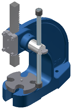

  6. Espandere il nodo Animazioni e verificare che Animation1 sia attiva.
  7. Regolare la vista affinché sia possibile visualizzare il componente Table Plate in modo simile alla figura illustrata nella seguente pagina. Fare clic con il pulsante destro del mouse sul nodo Inquadrature nel browser, quindi scegliere Crea inquadratura da vista. Fare clic con il pulsante destro del mouse su Inquadratura3 e rimuovere il segno di spunta accanto a Visibilità.
