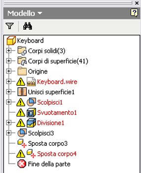

  4. Fare clic sull'icona Aggiorna sulla barra degli strumenti Accesso rapido per caricare la versione più recente del file di Alias. Dopo un breve ritardo dovuto al caricamento del file wire, la finestra di dialogo Aggiorna documento parte visualizza numerosi messaggi di errore. Numerose lavorazioni presenti nel file wire di Alias originale non sono nel file wire di Alias aggiornato.
  5. Fare clic su Accetta per chiudere la finestra di dialogo Aggiorna documento parte.
    Il nodo Keyboard.wire viene visualizzato nel browser Modello con un carattere di colore rosso ad indicare che l'associazione tra il file wire di Alias e il file di parti di Autodesk Inventor non è più corretta.

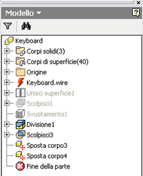

    Durante l'aggiornamento delle associazioni tra le superfici è possibile osservare un lieve ritardo. Al termine dell'operazione, il file di parti di Autodesk Inventor viene visualizzato nella finestra grafica con le modifiche apportate nel file wire di Alias modificato.
    Viene visualizzata anche la finestra di dialogo Aggiorna associazioni in cui viene indicato che non è possibile creare Unisci superficie4. Questo messaggio di errore viene visualizzato poiché le due superfici utilizzate per creare Unisci superficie4 (Cavity_3_Bottom e Cavity_3_Sides) sono state eliminate.
  12. Fare clic su Accetta per chiudere la finestra di dialogo Aggiorna associazioni.

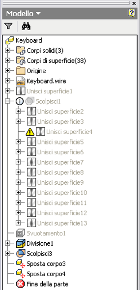

  13. Espandere il nodo Scolpisci1 nel browser Modello e osservare l'icona accanto a Unisci superficie4.
  14. Sebbene non sia necessario, è possibile fare clic con il pulsante destro del mouse su questo nodo e scegliere Elimina dal menu contestuale se si desidera rimuoverlo dal browser Modello. Per rimuovere l'icona accanto al nodo Scolpisci1, fare clic con il pulsante destro del mouse su Scolpisci1 e scegliere Modifica lavorazione dal menu contestuale. Quando viene visualizzata la finestra di dialogo Scolpisci, fare clic su OK per chiudere la finestra di dialogo e ricreare la scultura.

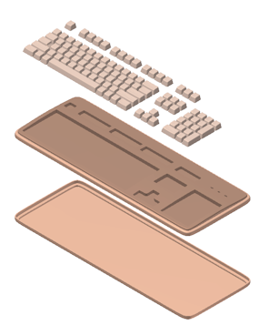

  15. Se lo si desidera, è possibile spostare il marcatore Fine della parte sopra Sposta corpo3 nel browser Modello per visualizzare la tastiera aggiornata in una rappresentazione non esplosa.
