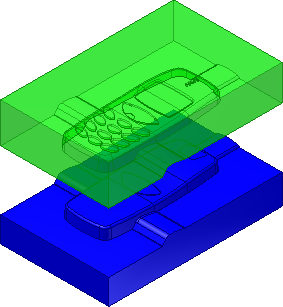

  12. Fare clic su Genera punzone e matrice.
  13. Fare clic su Anteprima/diagnostica. Impostare il valore Separazione corpo a 100. L'anteprima cambia in base al valore specificato come mostrato nell'immagine seguente.
  14. Fare clic sulla scheda Diagnostica delle separazioni. Nessun problema significativo è stato rilevato. Fare clic su OK per accettare.
  15. Fare clic su OK nella finestra di dialogo Denominazione file per accettare i valori di default.
  16. Il punzone e la matrice vengono generati automaticamente, come mostrato nell'immagine seguente.
