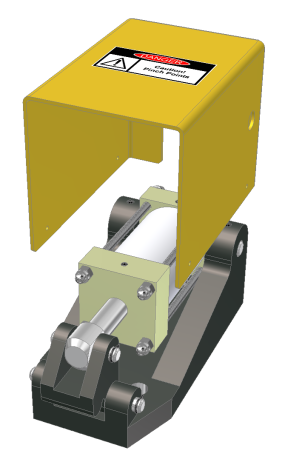

Le parti in lamiera sono richieste nella maggior parte dei progetti. In Autodesk Inventor sono disponibili funzionalità che semplificano la progettazione, la modifica e la documentazione di modelli piegati e modelli piatti rifiniti associati a parti in lamiera.
Obiettivi
- Si apprenderà come creare un comune elemento di protezione in lamiera nel contesto dell'assieme Morsetto cilindrico usato nell'esercitazione Assiemi.
- Si aggiungeranno annotazioni specifiche per la lamiera al disegno dell'elemento di protezione.
