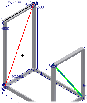

Posizionamento dei sostegni angolari
Questo è l'ultimo gruppo di selezione per completare il posizionamento del componente. Posizionare i sostegni angolari usando le linee dello schizzo.
  1. Dal menu Famiglia, selezionare ISO 657/14 - 2000 (Quadrati).
  2. Dal menu Dimensioni, selezionare 80x80x6,3.
  3. Accertarsi che l'indicatore di orientamento si trovi sul pulsante di scelta centrale, che gli offset orizzontali e verticali siano impostati su 0.00 mm, e che l'angolo sia di 90.00 gradi.
  4. Selezionare le due linee angolari.
  5. Fare clic su Applica.
  6. Fare clic su Annulla per chiudere la finestra di dialogo Inserisci.
