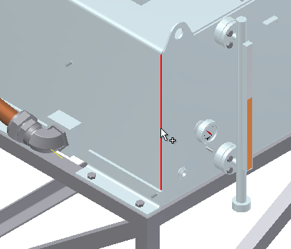

Specificare quindi una direzione per la gravità. Il comando Gravità è incluso nel livello Condutture di Tubi e tubature principale.
  1. Fare doppio clic sul nodo Condutture di Tubi e tubature.
  2. Nella barra multifunzione fare clic sulla scheda Tubi e tubature gruppo Conduttura Definisci gravità .
  3. Selezionare lo spigolo per impostare il vettore della gravità.

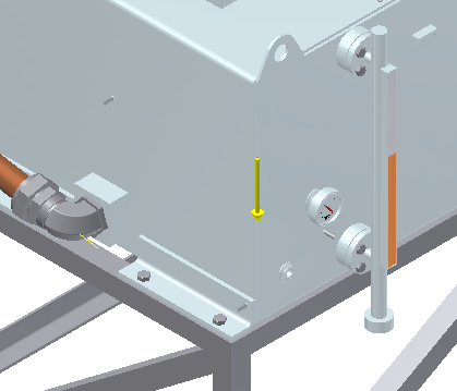

  4. Nella finestra di dialogo Gravità, fare clic su Inverti perpendicolare secondo necessità, in modo che il vettore sia rivolto verso il basso.
  5. Fare clic su OK.
