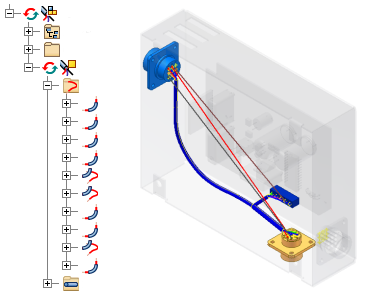

Wire e cavi non collegati al percorso
Esistono numerose opzioni per lo scollegamento dei wire e dei cavi dal percorso, possibili grazie alla combinazione dei comandi della finestra di dialogo Scollega wire dal percorso. È possibile scollegare dal percorso:
Quando i wire o i cavi vengono scollegati dal percorso dai segmenti specificati, i wire si comportano come se il segmento venisse eliminato e tornano nella relativa posizione di collegamento da punto a punto.
Tutti i punti di riferimento sui wire o sui wire del cavo vengono eliminati quando i wire vengono scollegati da tutti i segmenti. I punti di riferimento vengono mantenuti quando un wire o un wire del cavo viene scollegato solo dai segmenti selezionati.
Quando l'ultimo oggetto viene scollegato da un segmento impostato per il calcolo delle dimensioni dai wire (compresi i wire del cavo), il diametro del segmento non cambia, ma resta uguale a quello presente con l'ultimo oggetto. Quando si scollegano tutti i wire e i cavi contemporaneamente, il segmento corrente non viene ridimensionato.
Anziché scollegare interamente l'oggetto dal percorso, spesso è necessario scollegarlo da uno o più segmenti.
Per scollegare un cavo dal percorso, selezionare un singolo wire del cavo. Tutti i wire del cavo associati al medesimo cavo verranno scollegati insieme dal percorso.
