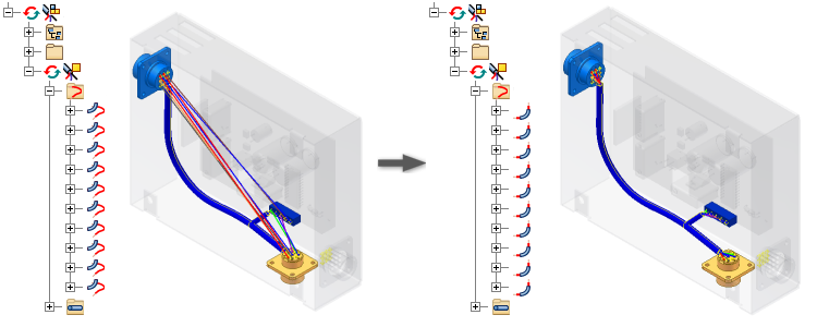

Quando vengono collegati al percorso, i wire e i cavi vengono inseriti nei segmenti selezionati mediante metodi manuali, automatici o semiautomatici. Una volta scollegati dal percorso, i wire e i cavi vengono rimossi dai segmenti selezionati.
Per default, quando i wire e i cavi vengono collegati al percorso o posizionati nei segmenti, la loro lunghezza e il diametro dei segmenti vengono calcolati automaticamente. Tutti i punti di riferimento su un wire o un wire del cavo vengono eliminati quando collegati a partire da uno stato da punto a punto. Anche la lunghezza dei wire e dei cavi e il diametro dei segmenti vengono calcolati automaticamente quando i wire e i cavi vengono scollegati dal percorso o rimossi dai segmenti.
