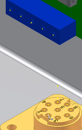

  4. Per avviare il wire selezionare Piedino 1. Spostare il cursore sui piedini della parte 360124. Quando viene visualizzata la descrizione comando U3 Pin 1, fare clic sul punto di riferimento. Se sono attivati i messaggi dinamici, la descrizione comando fornisce informazioni aggiuntive.

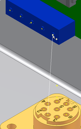

  5. Per terminare il wire selezionare Pin 2. Spostare il cursore sui piedini della parte LTP. Quando viene visualizzata la descrizione comando J12 Pin 1, fare clic sul punto di riferimento.

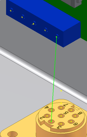

  6. Per creare il wire, fare clic su Applica. Il wire viene creato come linea d'asse o rendering a seconda dell'opzione di visualizzazione. Per default, la visualizzazione è impostata su linea d'asse.

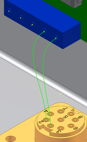

  8. Prima di aggiungere il secondo wire accedere alla finestra di dialogo Impostazioni cablaggio relativa ad Harness Assembly1. Modificare l'impostazione di curvatura naturale per i wire e i cavi in Con curvatura naturale.
  9. Aggiungere un altro wire che collega U3 Pin 2 a J12 Pin 2.
    Nota: Se i wire vengono ancora raffigurati come linee diritte, tornare indietro e ripetere la creazione dei connettori. La curvatura naturale viene visualizzata soltanto tra i connettori creati, dal momento che il processo di creazione definisce la direzione esterna.
