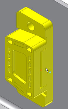

  9. Aggiungere un punto alla spline utilizzata per specificare la posizione di una piega. Selezionare la faccia dell'alloggiamento, in prossimità del connettore iniziale, per individuare il primo punto.

    Al punto è associato un indicatore con informazioni sull'orientamento della piega. Utilizzare tale indicatore come riferimento per allineare la piega rispetto alla geometria del modello.
  13. Nella finestra di dialogo Crea piega, fare clic sul pulsante Albero.
    Questo controllo consente di specificare l'orientamento della sezione albero dell'indicatore. Selezionare uno spigolo diritto o una faccia piana sul connettore. Se si seleziona uno spigolo l'albero viene allineato parallelamente allo spigolo. Se si seleziona una faccia piana l'albero viene allineato perpendicolarmente alla faccia.
  14. Selezionare il pulsante con la punta di freccia.
    Questo controllo consente di specificare l'orientamento della sezione punta freccia dell'indicatore. Selezionare uno spigolo o una faccia. Verificare che l'indicatore corrisponda a quello dell'immagine seguente.
