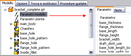

- Selezionare la scheda Modello. Il riquadro in alto a sinistra di questa scheda contiene una vista della struttura del modello. Fare clic sul nodo Parametri modello nella struttura. Notare che nel riquadro in alto a destra vengono elencati solo i parametri del modello.
Per visualizzare altri gruppi di parametri, è possibile fare clic sul nodo Parametri utente nella struttura del modello per visualizzare solo i parametri creati manualmente.

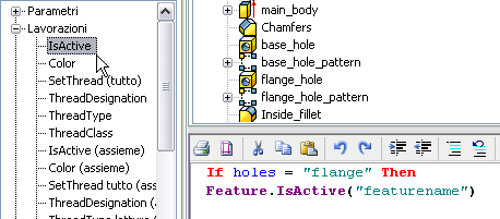

È possibile attivare il foro della flangia utilizzando una funzione di iLogic.
Inserimento di frammenti di codice
- Nell'area Frammenti sul lato sinistro dell'editor, fare clic sulla scheda Sistema. Espandere il nodo Lavorazioni, quindi fare doppio clic su IsActive per inserire il testo nell'editor delle regole.

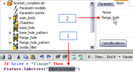

- Fare clic sulla scheda Modello nella parte superiore della finestra di dialogo Modifica regola, quindi fare clic su flange_hole nella struttura del modello.
- Fare clic sulla scheda Nomi nell'angolo superiore destro della finestra di dialogo e notare che flange_hole viene ora visualizzato qui.
- Evidenziare featurename nel testo della regola, quindi fare doppio clic su flange_hole nella scheda Nomi per sostituire featurename con flange_hole.
(1) Evidenziare il testo generico. (2) Fare doppio clic sul nome per sostituire il testo evidenziato.
La funzione Feature.IsActive consente di impostare lo stato dell'attività (stato di soppressione) di una lavorazione specificata tra virgolette all'interno delle parentesi.
