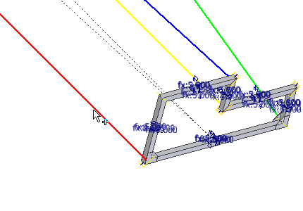

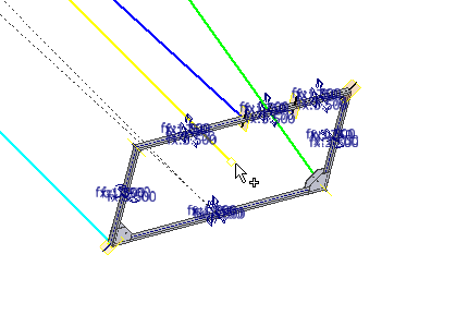

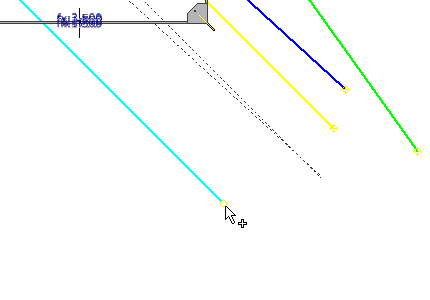

  4. Selezionare il punto di riferimento in corrispondenza dell'estremità della linea ciano (azzurro) per il punto Lower left.

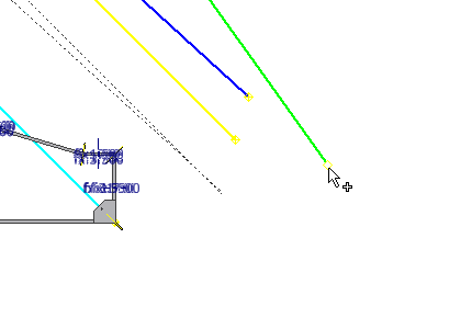

  5. Selezionare il punto di riferimento in corrispondenza dell'estremità della linea verde per il punto Lower right.

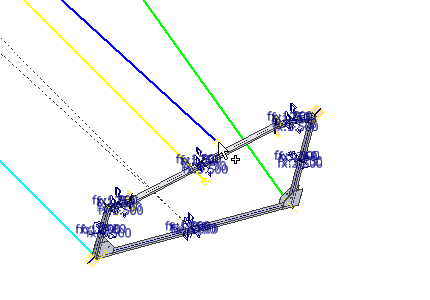

  6. Selezionare il punto di riferimento in corrispondenza dell'estremità della linea blu per il punto Upper left.
  7. Selezionare il punto di riferimento in corrispondenza dell'estremità della spline di colore giallo per il punto Upper right.
