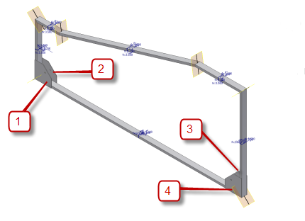

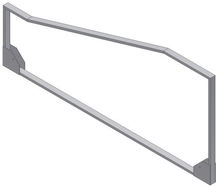

L'ultimo passaggio della creazione del modello iCopy consiste nel posizionare i componenti indipendenti dalla parte scheletro. Le piastre di supporto vengono posizionate e vincolate nell'assieme.
  1. Aprire Frame.iam.
  2. Posizionare quattro ricorrenze di Plate1.ipt.
  3. Utilizzare un vincolo coincidente e due allineati per posizionare le piastre in corrispondenza dei quattro angoli inferiori del telaio come nell'illustrazione. Utilizzare le parti di telaio verticale con il vincolo coincidente per posizionare le piastre. Questa procedura fornisce risultati più coerenti poiché il telaio orizzontale viene modificato quando si posizionano i risultati iCopy.
  4. Disattivare la visibilità di Skeleton-frame:1.
  5. Salvare Frame.iam e tutti i relativi elementi dipendenti. Chiudere il file.
