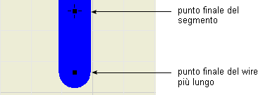

  1. Fare clic con il pulsante destro del mouse sul punto finale del segmento o su uno dei quattro punti finali dei wire e scegliere Convergenza/Divergenza Convergenza.
    I wire vengono visualizzati utilizzando il colore e il diametro del segmento e la lunghezza del wire più lungo.
  2. Fare clic con il pulsante destro del mouse sul punto del segmento o sul punto finale del wire più lungo e scegliere Convergenza/Divergenza Divergenza.
