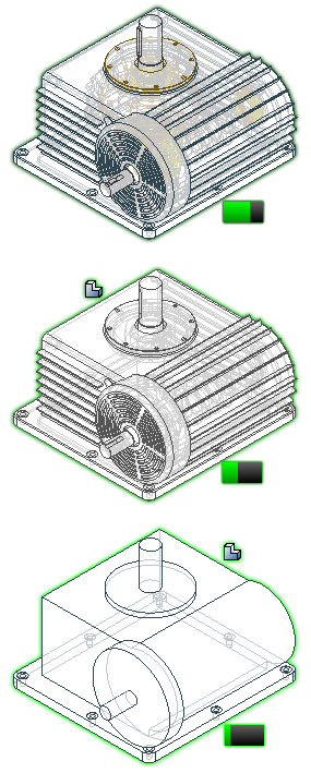

In questa esercitazione si sono apprese le seguenti procedure:
- Creare una rappresentazione del livello di dettaglio sostitutiva basata su una parte derivata dall'assieme di appartenenza.
- Creare una rappresentazione del livello di dettaglio sostitutiva basata su una parte semplificata creata manualmente.
- Specificare e attivare una rappresentazione del livello di dettaglio sostitutiva quando si inserisce un sottoassieme in un assieme.
- Attivare una rappresentazione del livello di dettaglio sostitutiva in un assieme.
L'esercitazione ha mostrato i passaggi del flusso di lavoro per la creazione e l'utilizzo delle rappresentazioni del livello di dettaglio sostitutive. Per tale funzionalità sono presenti numerosi altri funzionamenti ed elementi di interesse. Per ulteriori informazioni dettagliate consultare la Guida.
