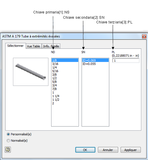

Le iPart dei tubi hanno in genere tre colonne chiave della famiglia: dimensione nominale, numero di inventario e lunghezza del tubo. Per la iPart di tubo di esempio:
Le iPart di raccordi hanno in genere una colonna chiave della famiglia: la dimensione nominale. Per le iPart di gomito di esempio, sulla scheda Altro NPS è la chiave primaria {1}.
L'illustrazione seguente illustra la relazione tra le colonne con le chiavi di famiglia iPart e la pagina in miniatura della famiglia di parti nel Centro contenuti.
Le colonne con le chiavi di famiglia svolgono un ruolo importante nello schema di denominazione dei file per le famiglie di parti nel Centro contenuti. Dopo la creazione e la pubblicazione, le combinazioni sequenziali delle chiavi gerarchiche formano il valore della proprietà predefinita nel Centro contenuti. In questo caso, {DESIGNATION} è il tubo {NS} {SN} {PL}, in cui il tubo indica il tipo di parte condotta.
