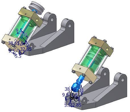

  6. Eseguire il comando Vincola.
  7. Applicare un vincolo coincidente asse/asse tra lo schizzo 2D e il foro nell'asta del pistone, come mostrato nell'immagine seguente.

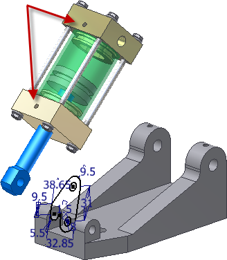

    Nella barra multifunzione fare clic sulla scheda Assembla gruppo Posizione Ruota per spostare il sottoassieme fino a quando i fori filettati nelle calotte del cilindro non sono rivolti verso l'alto, come mostrato nell'immagine seguente. Fare clic con il pulsante destro del mouse e scegliere Fatto.
    A differenza di una rotazione della vista, questo comando ruota fisicamente un componente nello spazio. Se si orientano i componenti l'uno rispetto all'altro prima di applicare i vincoli, questi ultimi funzionano in modo più prevedibile al momento dell'applicazione.

  14. Selezionare il centro di ciascuno dei fori indicati nell'immagine seguente, per applicare un vincolo coincidente asse/asse.
