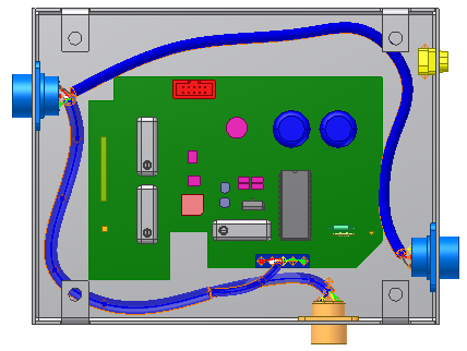

Durante il collegamento automatico al percorso, il sistema utilizza il percorso più breve su 0,005 metri tra le estremità del segmento. I collegamenti inferiori a 0,005 metri non vengono completati.
Collegamento automatico dei restanti wire e wire del cavo scollegati dal percorso nei segmenti.
gruppo Percorso
Percorso automatico
.Nella finestra di dialogo viene indicato che sono stati selezionati sette wire scollegati per il collegamento al percorso.
I wire restanti vengono collegati al percorso nei segmenti e la finestra di dialogo viene chiusa.
