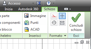

La scheda Schizzo contiene un comando particolare, denominato Concludi schizzo.
Questo comando consente di eseguire le stesse operazioni offerte dall'opzione del menu comandi frequenti di Concludi schizzo 2D, nonché del comando Torna.
Questo comando è particolarmente utile perché consente di capire in qualsiasi momento quando si lavora nella modalità schizzo.

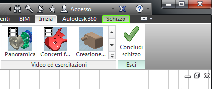

Ad esempio, prima di uscire dallo schizzo, selezionare la scheda Inizia.
Notare che il comando Concludi schizzo viene mantenuto nella scheda Inizia, e che anche l'etichetta della scheda Schizzo è evidenziato.
È possibile selezionare altre schede in qualsiasi momento del flusso di lavoro, ma la persistenza del comando Concludi schizzo e l'evidenziazione della scheda indicano in modo chiaro che si sta ancora lavorando in modalità schizzo.

Fare clic su Concludi schizzo.
