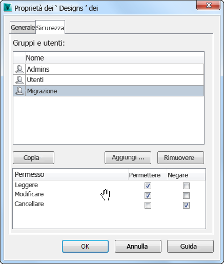

Sicurezza a livello di cartella per Vault Professional.
Se l'azienda sfrutta la sicurezza a livello di cartella del Vault, è importante che l'utente Migrazione possieda i diritti di accesso a tutte le cartelle, con autorizzazioni in lettura e modifica.
Tenere presente che la cartella Access Control Lists limita attivamente l'accesso a tutti gli utenti ai quali non è esplicitamente consentito l'accesso. Di conseguenza, quando a un utente è stata esplicitamente concessa l'autorizzazione per una cartella, tutti gli altri utenti non potranno accedere.
Vedere l'articolo Impostazione dell'appartenenza alle cartelle per ulteriori dettagli su questa procedura e su quella utilizzata per aggiungere l'utente Migrazione a qualsiasi cartella limitata.

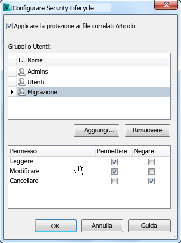

Vault Professional: restrizioni elemento
In seguito alla procedura definita in Configurazione protezione del ciclo di vita di un elemento, aggiungere l'utente "Migrazione" alla protezione del ciclo di vita di un componente e aggiungere le autorizzazioni per questo utente in lettura e modifica dei documenti associati agli elementi. Durante il processo di migrazione non è necessario eliminare dati, ma per precauzione è meglio negare questa autorizzazione.
Ogni file migrato durante questa procedura avrà una nuova istanza di file migrato creata nel Vault, anche se l'elemento continuerà a fare riferimento al file non migrato. L'aggiornamento dei collegamenti all'articolo è un processo secondario che deve essere eseguito separatamente come processo batch o completato su richiesta.
Tutti gli elementi indipendentemente dal relativo stato e per via delle efficienze del flusso di lavoro, sfruttano gli aggiornamenti del documento correlati manualmente. Gli elementi rilasciati devono diventare Lavoro in corso per consentire gli aggiornamenti della documentazione allegata; prestare attenzione che non vengano creare revisioni inutili durante la procedura di aggiornamento.
