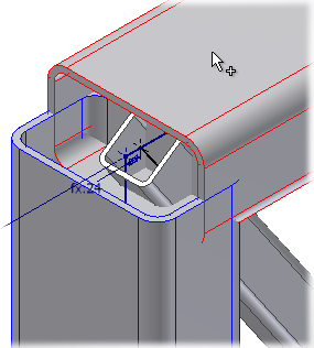

Ora si procederà alla creazione di giunti ad angolo retto tra i tubi verticali più corti ed il tubo orizzontale.
  1. Nella barra multifunzione fare clic sulla scheda Progettazione gruppo Telaio Angolo retto .
  2. Selezionare il primo e il secondo tubo come illustrato.

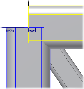

  3. Orientare la vista del modello come illustrato nella seguente immagine per vedere gli effetti delle opzioni di giunto angolato sul giunto ad angolo retto.
    Nota: Per maggiore chiarezza, è stata disattivata la visibilità del tubo sullo sfondo.
