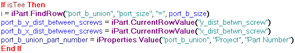

  5. Per le istanze in cui si sta utilizzando Port B, aggiungere una sezione che imposti la dimensione della porta, i valori parametro serie di viti e il numero di parte port_b_union.
    Copiare il blocco di codice sottostante
    if isTee Then
    i = iPart.FindRow("port_b_union", "port_size", "=", port_b_size)
    port_b_y_dist_between_screws = iPart.CurrentRowValue("y_dist_betwn_screw")
    port_b_x_dist_between_screws = iPart.CurrentRowValue("x_dist_betwn_screw")
    port_b_union_part_number = iProperties.Value("port_b_union", "Project", "Part Number")
    End If
    È incluso l'intero blocco in un'istruzione If isTee, in modo che queste righe siano elaborate solo per un blocco collettore stile T. L'istruzione If isTee Then equivale a If isTee = True Then, ma fornisce un formato espressione più conciso.
    È prima necessario scegliere la riga corrispondente nella tabella di iPart della parte unione, corrispondente al valore del parametro port_b_size, quindi estrarre i valori da utilizzare per gli offset della serie x e y. È quindi possibile estrarre il numero parte dalla parte unione e memorizzarne il valore in un altro parametro per riferimenti futuri.

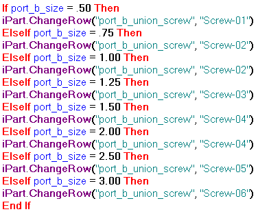

  6. Per l'ultima parte di questa regola, è necessario scegliere il membro all'interno della tabella di iPart della parte vite da utilizzare per Port B. Si basa sul valore del parametro port_b_size. Utilizzare una serie di istruzioni If/Then/Else per controllarla.
    If port_b_size = .50 then
    iPart.ChangeRow("port_b_union_screw", "Screw-01")
    elseif port_b_size = .75 then
    iPart.ChangeRow("port_b_union_screw", "Screw-02")
    elseif port_b_size = 1.00 then
    elseif port_b_size = 1.25 then
    iPart.ChangeRow("port_b_union_screw", "Screw-03")
    elseif port_b_size = 1.50 then
    iPart.ChangeRow("port_b_union_screw", "Screw-04")
    elseif port_b_size = 2.00 then
    elseif port_b_size = 2.50 then
    iPart.ChangeRow("port_b_union_screw", "Screw-05")
    elseif port_b_size = 3.00 then
    iPart.ChangeRow("port_b_union_screw", "Screw-06")
    End If
  7. Fare clic su OK per chiudere la finestra di dialogo e salvare la regola.
