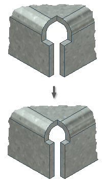

  3. Selezionare la scheda Angoloe impostare il valore di Dimensioni scarico su Spessore * 4.
  4. Fare clic su Salva. La modifica allo stile viene applicata alla parte.
