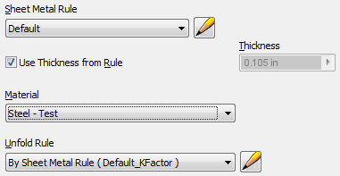

I valori di default lamiera consentono di applicare stili diversi alla parte in lamiera attiva. Le modifiche vengono apportate localmente alla parte.
  1. Nella barra multifunzione fare clic sulla scheda Lamiera gruppo Installazione Valori di default lamiera , o fare clic con il pulsante destro e selezionare Valori di default lamiera dal menu comandi frequenti.
    Poiché gli stili creati nella libreria di stili sono stati salvati, è possibile applicarli alla parte selezionata.
  2. Dal menu a discesa Regola lamiera, selezionare Sheet Metal Rule Style Test.
  3. Verificare che l'opzione Usa spessore della regola sia selezionata.
    Il campo di immissione Spessore è disabilitato e lo spessore specificato per Sheet Metal Rule Style Test viene visualizzato nel campo.
  4. Dal menu a discesa Materiale , selezionare Acciaio - Test.
  5. Fare clic su Applica. Gli stili vengono applicati alla parte.

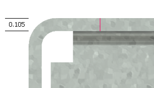

  6. Per scopi di conferma, è possibile utilizzare i comandi della scheda Strumenti , gruppo Misura per eseguire un paio di controlli.
    • Lo spessore della lamiera è di 0,105 in, come specificato in Sheet Metal Rule Style Test.
    • Il raggio piega è 0,121 in, per la specifica di stile di Spessore * 1.15 (0,105 * 1,15).
    • Inoltre l'angolo è quadrato per Sheet Metal Rule Style Test.
