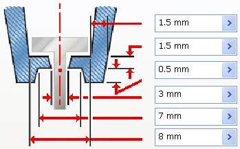

  5. Nella scheda Testa:
    • Per Spessore parete, immettere 1,5 mm.
    • Per Altezza gambo, immettere 1,5 mm.
    • Per Altezza morsetto, immettere 0,5 mm.
    • Per Diametro gambo, immettere 3 mm.
    • Per Diametro morsetto, immettere 7 mm.
    • Per Diametro testa, immettere 8 mm.
    • Per Opzioni sformo, immettere 2,5 gr in ogni campo.
    • Selezionare il tipo di Lamatura.

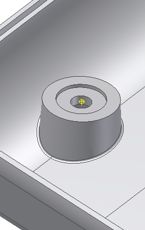

  7. Fare clic su OK per creare le quattro bugne.

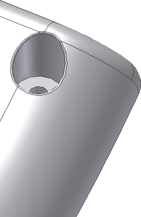

  8. Ruotare il corpo per vedere la rientranza della testa della viste.

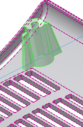

  8. Fare clic su OK per creare le quattro bugne con le nervature di irrigidimento.
    Nella seguente immagine viene illustrata una vista in spaccato di una bugna.
