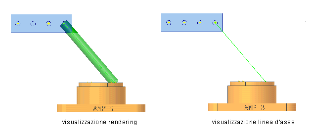

È possibile visualizzare i wire e i cavi come rendering o linea d'asse. Visualizzazione linea d'asse è l'impostazione di default. Utilizzarla per prestazioni ottimali durante la creazione e il collegamento dei wire e dei cavi.
Se è selezionata Visualizzazione rendering, l'oggetto di cablaggio viene disegnato come solido tridimensionale ombreggiato, con diametro impostato nella definizione di libreria. L'aspetto è simile a quello dell'oggetto fisico. Se è selezionata la visualizzazione linea d'asse, gli oggetti vengono disegnati come linee in modo da facilitarne la visualizzazione e agevolare l'uso nella geometria del modello esistente.
Le opzioni di visualizzazione rendering e visualizzazione linea d'asse possono essere impostate per wire o cavi singoli o per tutti i wire o cavi in un assieme di cablaggio selezionato.
