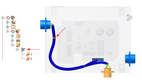

In Cavi e cablaggi, le giunzioni sono una rappresentazione virtuale della posizione della giunzione e dei wire collegati per formare un percorso per il flusso dell'elettricità.
Ogni giunzione contiene due piedini. Viene creata con dimensioni predefinite e sfalsata di una distanza specifica rispetto alla geometria della faccia selezionata. È anche possibile associarla alla geometria selezionata. Le giunzioni vengono generalmente posizionate sui segmenti con pieghe minime o assenti in corrispondenza della posizione della giunzione. La lunghezza predefinita viene impostata sulle giunzioni o sui piedini delle giunzioni.
Nella libreria Cavi e cablaggi è disponibile una giunzione predefinita. Non è possibile modificare le impostazioni della giunzione predefinita, ma è possibile definire una giunzione personalizzata e impostare successivamente diversi valori predefiniti in base alle esigenze. Per modificare le impostazioni sulle ricorrenze delle giunzioni, fare clic con il pulsante destro, scegliere le proprietà Cablaggio dal menu contestuale e modificare le impostazioni nella finestra di dialogo Proprietà giunzione.
Una volta posizionata una giunzione nell'assieme di cablaggio, è possibile includerla nei disegni di assieme standard e nei disegni della tavola chiodi. Nel disegno della tavola chiodi, la giunzione viene rappresentata con un colore e un simbolo univoci. Le informazioni sulla giunzione vengono incluse anche nei rapporti e al momento del salvataggio dei dati in formato .xml.
