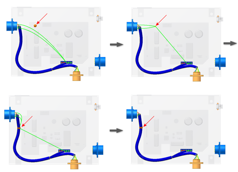

Elaborazione di una giunzione
Creare la giunzione sui wire per visualizzare l'effetto della giunzione. Quindi ridefinire la giunzione su un segmento. Infine, collegare i wire al percorso attraverso il segmento.
È possibile creare la giunzione su un segmento, importare i wire sulla giunzione e quindi collegare i wire. È inoltre possibile collegare manualmente i wire alle giunzioni.
