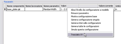

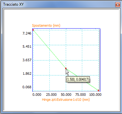

Nei grafici XY viene illustrato un componente risultato sulla base dell'intervallo relativo ad un parametro. Per visualizzare un tracciato XY, fare clic con il pulsante destro del mouse sulla riga del parametro e selezionare Tracciato XY.
Il tracciato XY visualizza i risultati di spostamento in relazione con le configurazioni parametriche. Posizionare il cursore su un punto del tracciato per visualizzare il valore di spostamento in corrispondenza di tale punto.
