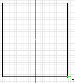

  3. Disegnare un rettangolo di circa 10 pollici quadrati. La forma e le dimensioni esatte non sono importanti.
  4. Fare clic sul comando Concludi schizzo nella barra multifunzione o fare clic con il pulsante destro del mouse e selezionare Concludi schizzo 2D dal Menu comandi frequenti per uscire dallo schizzo.
