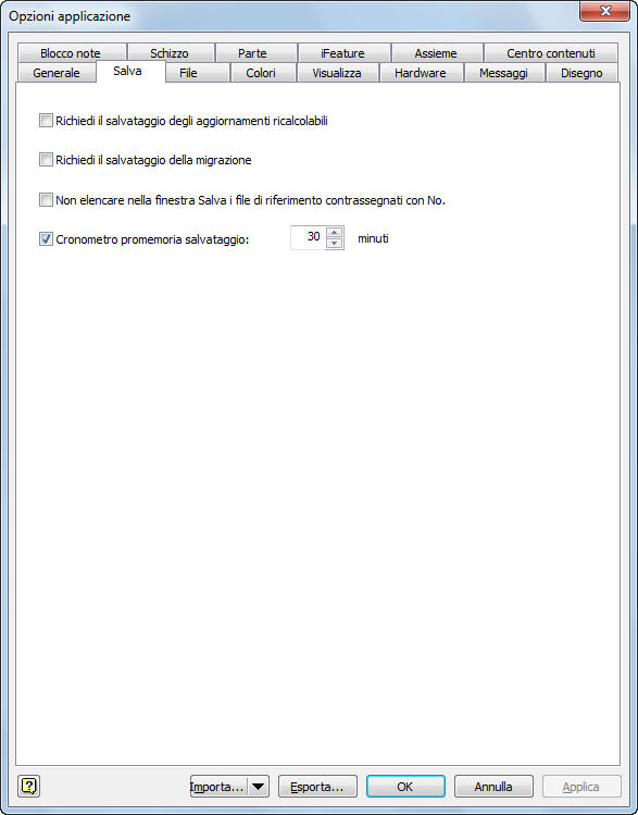

Figura 1

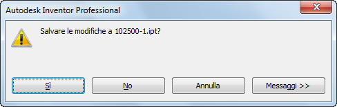

Richiedi il salvataggio per la migrazione
Figura 2: finestra di dialogo di richiesta

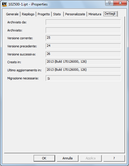

Come verificare lo stato della migrazione
Inventor consente di controllare lo stato della migrazione dei file attraverso le iProperty.
Figura 3
Passaggio 2: nella scheda iProperty, è possibile trovare le informazioni sulla versione. Nella finestra Migrazione necessaria, Sì indica che per il file non è stata ancora eseguita la migrazione.
